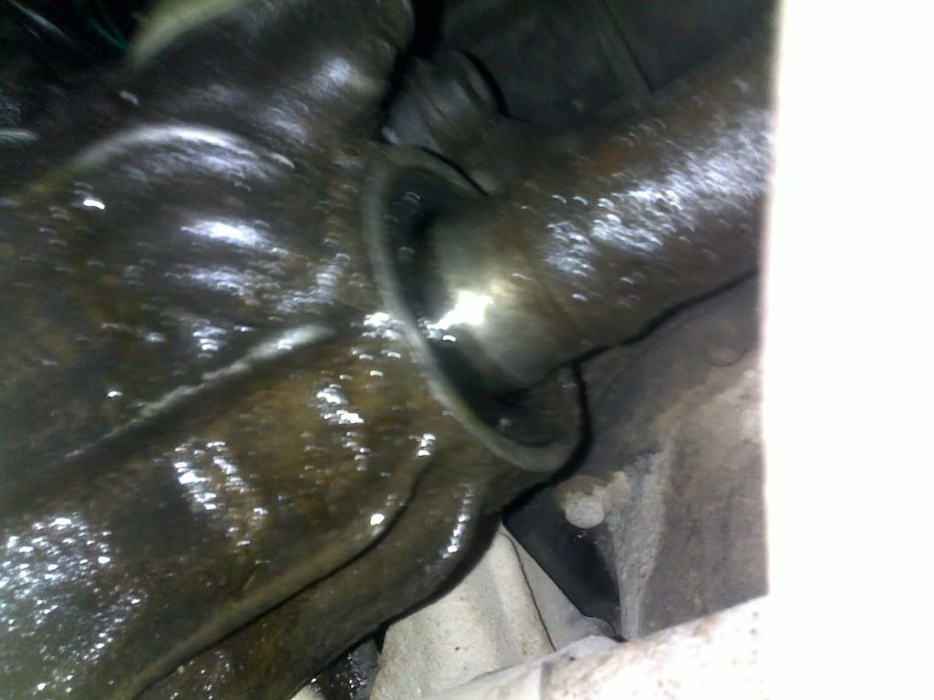

Öncelikle herkese merhaba.
Gece arabayı rampa aşağı koydum.Sabah binmek için geldiğimde arabanın altına yağ damlamış.Kaputun içini açtım alttaki koruma sacındada yağ vardı.Zaten anormal seviyede bir yağ eksiltmesi vardı.Araba yağ yakmıyo ustalara gösterdim.Ama sanırım ya bir yerde kaçak var yada başka bir sorun.Şimdi birde düz yere koydum.Düz bir yere koyduğumda yerde hiç yağ görmedim bu zamana kadar.
Acaba rampa aşağı koyduğumdamı sadece bu yağ damlatması oluyor anlamadım.Arıza nerde ve bu yağ eksiltmesi tamiri Ankarada kaça patlar.Aracım 306 griffe 98 model.
Şimdiden teşekkürler..

Öncelikle kaçağın nerde olduğu önemli.Karterden de olabilir,Yağ filtresinden de olabilir, aks keçesinden de olabilir.Arabayı lifte kaldırıp iyice baktırman lazım.Karter değilse diğerleri pek bişey tutmaz...

ön sağ tekerin olduğu yerden damlatmış hocam.yani damlayan yer arabanın sağında kalıyo.

O zaman büyük ihtimalle aks keçesidir kardeş.10-15 lira sanırım fiyatı keçenin.Şanzıman yağı çok eksilmişse bide yağ masrafaı çıkar ama çok değildir sende sadece bu gün farkettiysen.

Eksilme oluyordu ama damlamayı bugun farkettim.Yanlız alttaki koruma sacında cok var.Yağcıya bi ara gösterdim terleme yapıyo dedi.Yağ eksiltmesi anormal seviyede yani nerdeyse 1000 kmde 1 litreye yakın yağ eksiltiyo ama yakma kesinlikle yok.

Yanılmıyorsam sağ tarafta karter tapası var .Tapadan kaçırıyor olabilir.Araç durduğu yerde damlama varsa kesin karter tapasıdır.

Valla arakadaşlar damlattığı yerde araç rampa aşağı duruyordu.Gece düz zemine koydum tek damla bile damlatmamış.
Sanırım bir yerde kaçak var.Motor yağ yakmıyo.Çünkü Ankarada görala ve erkay peugeot ve bir iki motor ustası arkadaşıma sorduğumda motorunda bir sorun yok aracın motoru çok diri ve güzel yağ yakma gibi bi durum yok dediler.Sanırım keçelerde veya karter tapasında bir sorun var.
Birde ben bu araca Shellin Gazlı araçlar için çıkardığı bir yağ var onu kullanıyorum.15 40 lık.Yağcı usta bunu tavsiye etti.Bilmiyorum iyimi ediyoruz kötümü ?

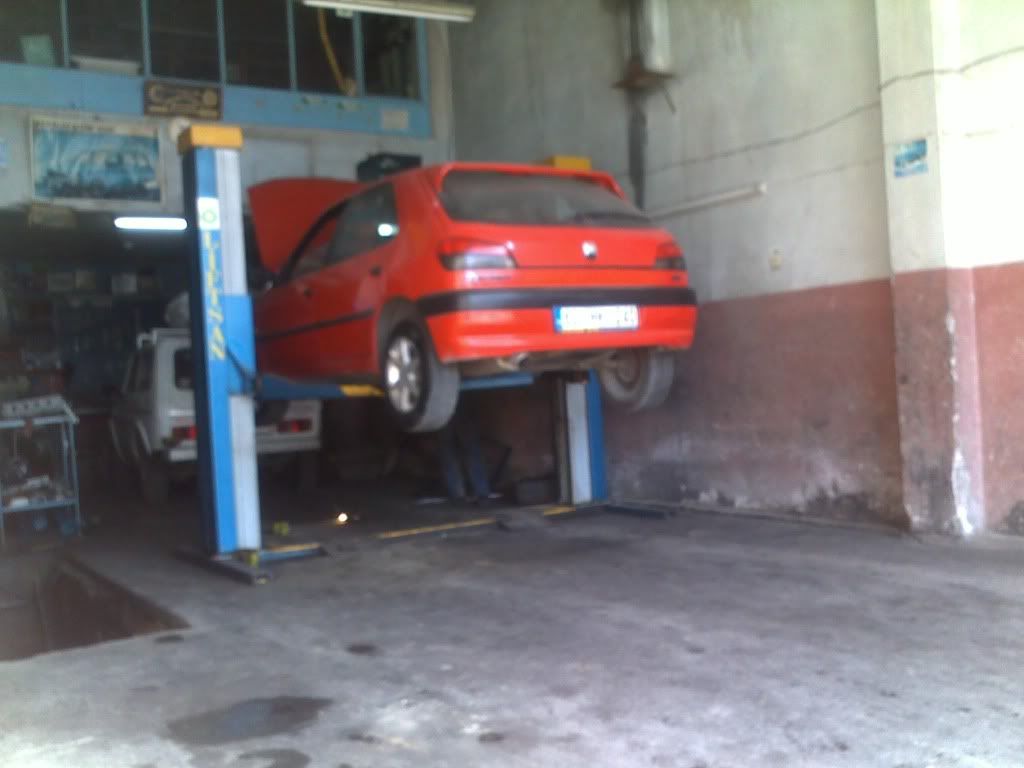

Arkadaşlar merhaba.Bugun sanayiye gittim.
Silindir kapağı açılacak yağı ordan atıyo dediler.Ama direksiyon poweride yağ kaçırıyo olabilir dediler.Motoru spreyle yıkadık temizledik.2 gün binip tekrar götüreceğim o zaman belli olacak nerden arıza olduğu.
Eğer silindir kapağındaysa açmışken triger setide değişecek.Ayrıca yağ değişecek hava filtresi yağ filtresi hepsi işçilik dahil 300-400 liraya çıkacak dedi usta.
Bakalım pazarı bekliyoruz.

2 ustaya gösterdim valla 2side aynı yer dedi biri 600 mlyn fiyat verdi biri 400.400 veren arkadaşım zaten.Diğeri direk silindirden dedi arkadaşımda bi bakalım boşa masraf yapma dedi.Bakalım olmazsa birde görala gösterelim onlar ne diyecek.

motoru iyice temizlet yağlanmış yerlerini yağ kaçırdığını düşündüğünüz yeri önce siz kesin bir tespit te bulunun kesin nerden kaçırıyor kaputu açın gerekirse aracın altına yatın her ustayada tam güvenmeyin.başıma geldi aracın önünden sanki konsoldan ses geliyor benim tahminim üst takozlar 2 ustaya gösterdim 850 tl masraf çıkardılar kendi ustama götürdüm 80 tl tuttu amarsitör üst takozları değişti sırf diğer ustaların ne kadar anladığını veya ne kadar hille yaptıklarını anlamak için ufak bir deneme yaptım.
