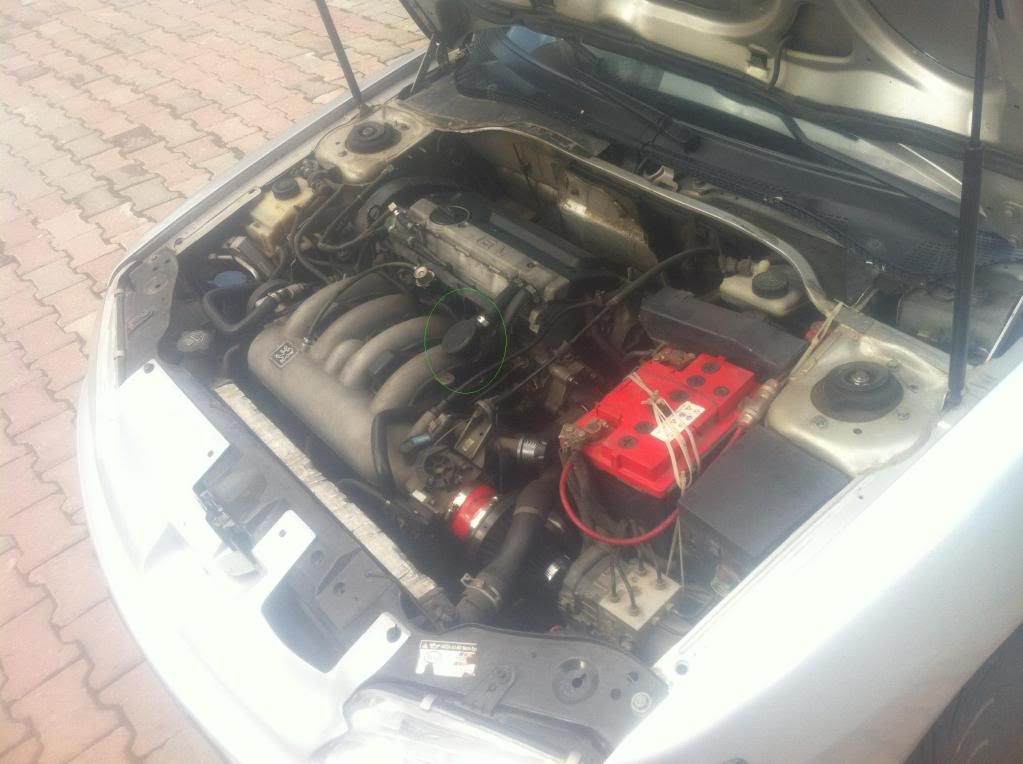

Yağı kontrol ettim çentiğin çok az altında, yağ fazla değil bence fakat şöyle bişey var fotografta işaretli parçada çatlak var ordan yağ sızması oluyo ustaya gösterdim yenisini almaya gerek yok benzinle yıkayıp temizler yapıştırırız dedi pek önemli bişey değil dedi bende şimdilik bu şekilde kullanıyorum acaba ordanmı geliyo ama içine kadar nasıl gelecekki ?

aslında 206da ben de gaz kelebeğini twemizlerken aynı bahsettiğin gibi yağ görüyorum hep..ben de açık filtre kullanıyorum hatta bu yaz 1er ay falan arayla 3 kere temziledim her defasında yağ birikmiş oluyordu.şunun için yazıyorum yani çok da anormal olmayabilir.ben hava filtresinden motora giden ince borudan aldığını düşünüyodum yağı görünce.resimden tam belli olmuyor krank filtresi takılı mı sende

evet kardeşim takılı krank filtresi, hava filtresinin üst kısmına bak hemen borunun üstünde gözüküyor. daha önceki aracımda hiç böyle bişeye rastlamamıştım gerçi onda filtreyle gaz gelebeğinin arasında uzun boru kiti vardı belki ondanmı görmedim acaba ? Krank filtresiyle ilişkisi nedir bu yağın ?

ha dikkatli bakınca gözüküyormuş evet.valla normalde benim bildiğim krank havalandırmasından hava tahliyesiyle birlikte bir miktar da yağ buharı geri gönderiliyor motora ama krank filtresi takılı ise bunu özellikle önlemesi lazım o yüzden sordum kardeş.hatta gavurlar buna oil mist diyorSırıtmahava filtresi dışında krank filtresini de bir temizleyiver istersen ama yine de yaparsa bence hiç dert etme çünkü bence çok da zararı olan birşey değil ben hiç sallamıyorum:)
