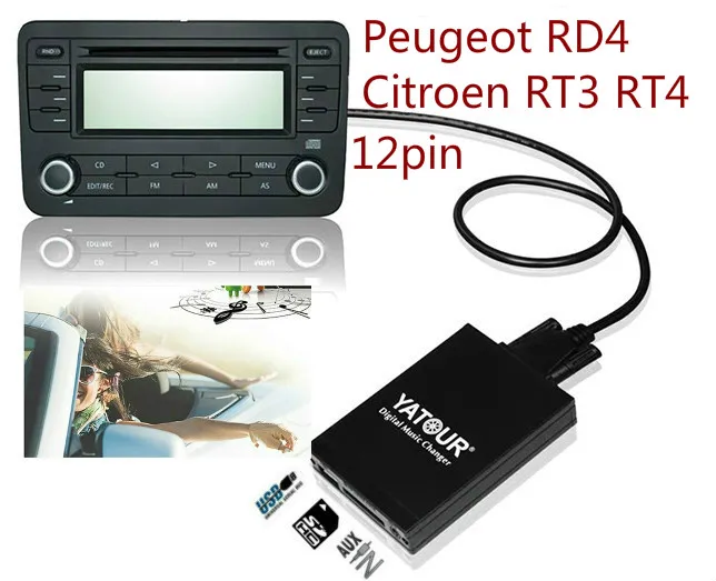

https://ae01.alicdn.com/kf/HTB1R_t8KFXXXXbFXFXXq6xXFXXXu/Yatour-Digital-Music-CD-Changern-for-font-b-Peugeot-b-font-307-308-font-b-407.jpg
Şöyle bir aparat var. Aracım 407 1.6 comfort mp3 cd çalan radyosu var. Alsam kendim bağlayabilir miyim?
Düzenleyen Oktkor - 24 Ocak 2017 Saat 12:06

bence gerek yok hocam aux kablosu alsanız yeterli olur.
https://tr.aliexpress.com/item/Araba-Stereo-Ses-3-5mm-Erkek-AUX-Adapt-r-Kablosu-I-in-Fit-Peugeot-307-308/32674677422.html?spm=2114.010208.3.203.KWI8Ln&ws_ab_test=searchweb0_0%2Csearchweb201602_2_10065_10068_10000032_119_10000025_10000029_430_10000028_10060_10062_10056_10055_10054_509_10059_10099_10000022_10000012_10103_10102_10000015_10096_10000018_10000019_10052_10053_10107_10050_10106_10051_10000007_10084_10083_10080_10082_10081_10110_10111_10112_10113_10114_10115_10037_10032_10000041_10000044_10078_10079_10077_10000038_429_10073_10000035_10121-10050%2Csearchweb201603_3%2Cafswitch_2%2Csingle_sort_2_default&btsid=a19db0d1-ab8f-4272-8a1f-b4ee7c8e4c09

Sadece aux kablosu ile direksiyon kumandası çalışıyor mu? Önceki resimde çalışıyor diye biliyorum.
Bir de teybi söküp direkt başlayınca görür mü?

aynen direk takınca aktif olduğunu biliyorum ama direksiyon kumandası aktif olmaz sadece ses ilettiği için bu kablo bence ihtiyacınızı karşılar hocam güzel bir liste yaparsanız direksiyona gerek kalmaz :)

Aklıma yattı. Sipariş vereyim bakalım. :)

hocam kabloyu aldinizmi sonuc nedir oldumu bende siparis vermeyi düsünüyorum

Kablo var. Taktım görmedi. Pc'ye bağlayıp aktif etmek gerekiyormuş. Depoda duruyor. Lazım mı?

lazim ama nasil aktif edicez 307 var bende 2006 model
