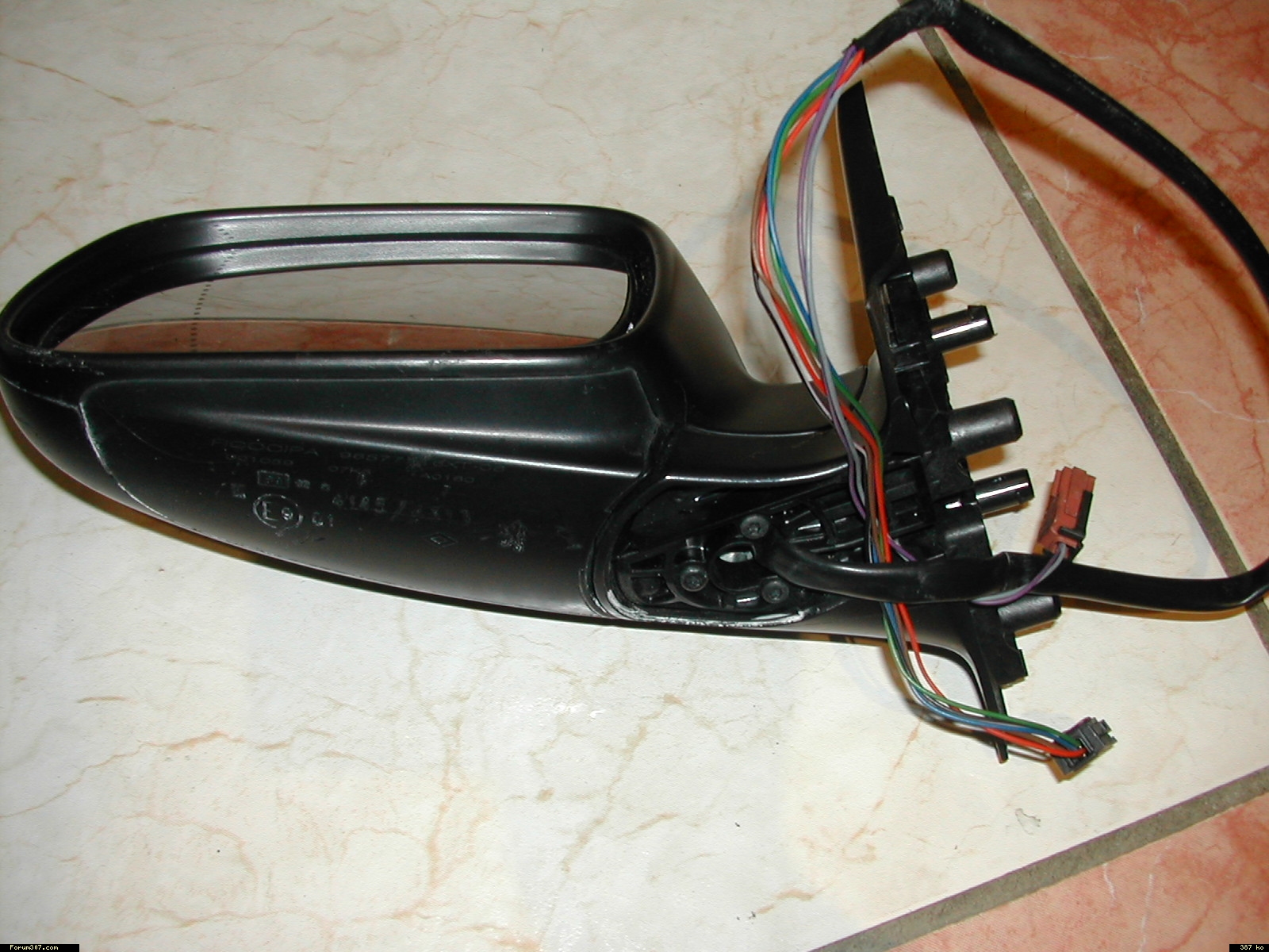

Sorularınıza bilgim dahilinde sırasıyla cevap vermeye çalışacağım.
Ben, siparişini verdiğim bir çift ayna takımı için 565 TL ödedim.
"Şuna benzer birşey almalıydınız" dediğiniz parçayı almadım. Aynaları aldıktan sonra Efe'nin yanına gideceğim ve orada bakacağız. Açıkçası bunu söyleyen ikinci kişi siz oldunuz. Biraz tedirginim.
Dikiz aynasının içi revize ediliyor mu bilmiyorum. Mantık çerçevesinde olmaması gerekir diye düşünüyorum. Zira elle katlandığı noktada bir motor ve kabloları, bunlarında ayna sistemiyle manüple edildiği bir ayrıcalığı olsa gerek.
Ancak verdiğiniz resimlerden doğru anladıysam, aynanın içinde motor olmadığı, aynayı kapatan motorun, cam kaldırma motorunun yanında olduğu ve buradan kumanda ettiği yöndedir.
Umarım aynaların montajında yukarıda bahse konu eklentilere ihtiyaç duymayız.

Bazı donanımların aktif olmadığını fakat temelinde olmayan bu donanımları desteklediği konusunda söyledilerinize ben de katılıyorum.
Buna benzer bir örneği aracımda olmayan cruise control özelliğinin, kumanda kolunun takılması ve pp2000 ile özelliğin aktif edilmesi şeklinde verebilirim.
Aynı şekilde orjinal alarmı da alıp taktırdıktan sonra araçla entegre çalışan bir alarmım oldu.
Verdiğiniz linkte iki farklı cam motor modülünü karşılaştırmış ve otm katlanır aynalar için olması gerekn soketin yerini vurgulamış. Sanıyorum bendeki motorda da bu soket olmayacak, tahminler kesinleşmeye başladı çünkü.
Bana sorarsanız bu cam kaldırma modülü sadece elektriksel bir iletişim sağlamak için. Süper kilitlemeden tetiklensin diye konulmuş olabilir. Ancak aynayı kapatan tertibatın bu motorla bir alakası olmamalı. Dikkat ettiyseniz sadece aynadan gelen bir kablo var o kadar. Ne bir çelik halat nede başka bir düzenek aynaya gitmiyor veya gelmiyor.
Tahminlerim sadece kapatma/açma düzeneğin aynanın içerisinde olduğu yönünde.
Verdiğin ikinci linkte dikkat ettiysen 2 adet soket var birisi ayna rotasyonu için diğeri de ayna kapatma/açma için (sanırım).
Bu arada aracımda CAN hattının olduğunu biliyorum.

Açıkçası henüz bu motora (yada plaka) bakmadık. Çok büyük bir sürprizle (sanmıyorum ya neyse) bir ihtimal istediğimiz soket belki vardır. Şayet yoksa o zaman ilk önce uygun plakayı bulmaya çalışacağım, bulamazsam yenisini alacağım.
BSI ye kablo gitmeli demişsiniz ama aslında zaten BSI den kablo geliyor, şayet plaka otm katlanır ayna için uygun nitelikteyse, yazılımdan fonksiyonun açılmasıyla plaka üzerindeki soketten aynaya aç/kapa komutları gidecektir.
Şayet aynanın kabloları doğrudan BSI ya gidiyor olsaydı o zaman dediğiniz doğru olurdu (derim..)
Aracımın dahili yazılımının CAN olduğunu biliyorum zira servicebox üzerinden arabamın şase numarasıyla detaylarını incelediğimde, CAN-CAN olduğu yazıyor. Açıkçası Fransızlara artık güvenemiyorum sizin düşüncenizin doğru olma ihtimali de var.
Alarm konusunda bilgim dahilinde seve seve yardımcı olurum. Evet pahalı ama en azından araçla entegre çalışan bir ünite. Kapılar açık kaldığında sesle sizi uyaran bir özelliğinin olması bile taktırmak için yeterli.
Bu arada bu konuda hemfikir olmamızdan dolayı bende memnunum. En azından bilgi paylaşımı açısından çok yönlü düşünebiliyoruz. Aynı beğeniyi aracınıza RT3 sistemini taktırmış olmanızla bende takdir etmiştim.
Yarın muhtemelen aynaları almış olacağım. Çalışmaları fotoğraflayıp burada sizlerle paylaşacağım

Servisten aradılar aynalar gelmiş.
Bu esnada beni arayana şu motor konusunu sordum.
Evet haklısınız o motorlar olmadan olmuyor.
Ve ikinci bir şok daha sadece bir motorun fiyatı 480 TL
Üçüncü bir şoka dayanabilecek miyim bilmiyorum.
Umarım motorlar istediğimiz tipte olur.
